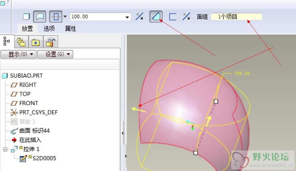

求图中红线区域内的截面,我用修剪曲面,达不到只剩下红线区域内的曲面效果,求会的大虾解决,附prt.文件。

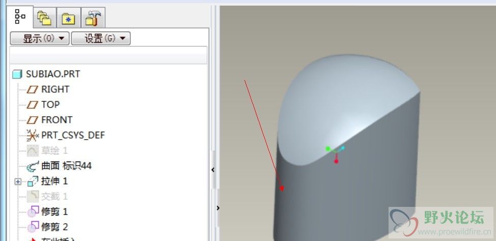

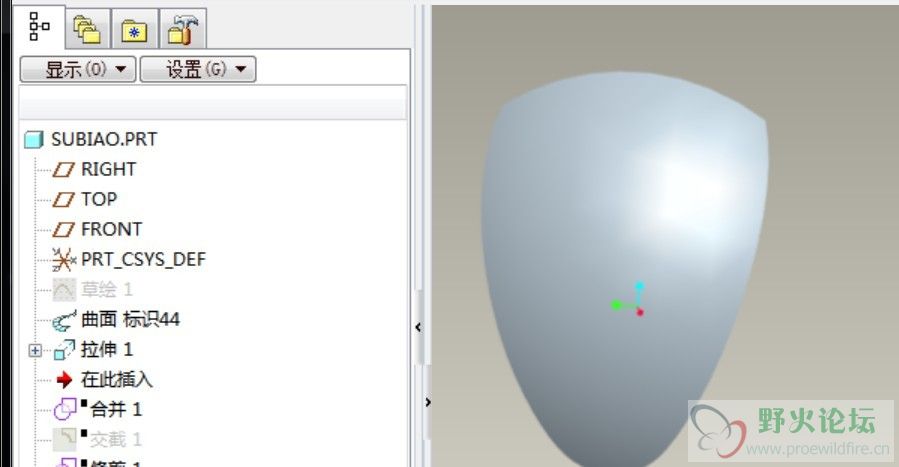

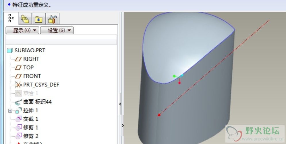

不知道是这个样子不。4.0的图,希望能打开。另外如果真的解决了,也不要给金钱,新手挣钱不易。
还有看箭头指的地方,有明显的痕迹。一般对称的图形,和分中面链接的线必须要垂直(你这个图就是那个草绘的样条,我标了90度),改后的效果。

如果你要的只是中间那一块,当然最简单的就是一部切出来了。
当然合并修剪也成,方案很多。

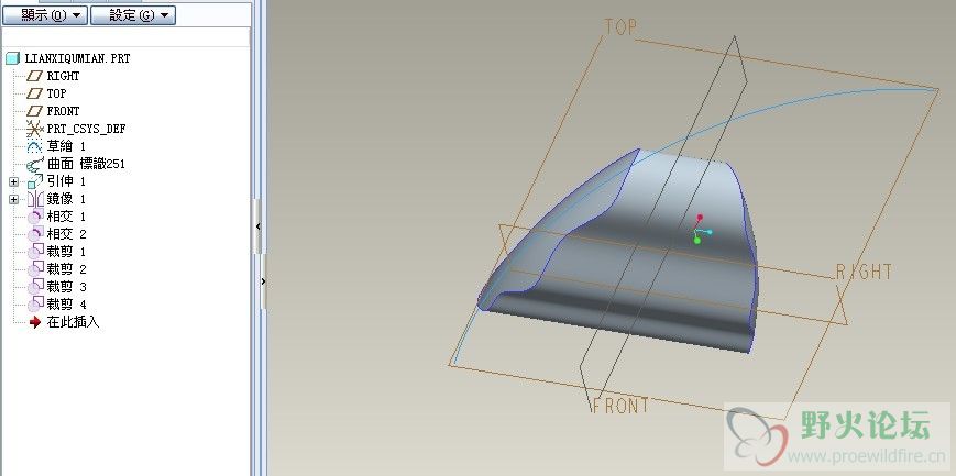

为什么我这几个曲面相交后不能实体化,我不用相交,改用合并后就可以实体化,为什么呢,谁能告诉我啊

 楼主| 发表于 2011-3-9 08:44 | 显示全部楼层
十分感谢,在你帮助下,我做完成了。
