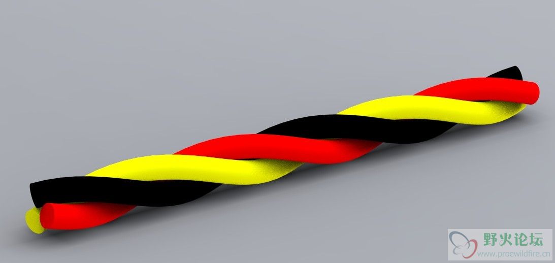

今晚无聊随便画点东东……
印象中,在论坛里看到过有人问过双绞线是怎么画的,
其实,很简单,双绞线的三根曲线都是方程生成,
x = 100 * cos ( t * 360 )
y = 100 * sin ( t * 360 )
z = 2000*t
我画的稍微修改了一下,把双绞线画的更长一些
生成的曲线用扫描混合就行了,很简单吧,这也是对那些入门的破衣们有用
呵呵,高手的就见笑了……
shuangjiaoxian.prt.rar (214.96 KB, 下载次数: 439)
