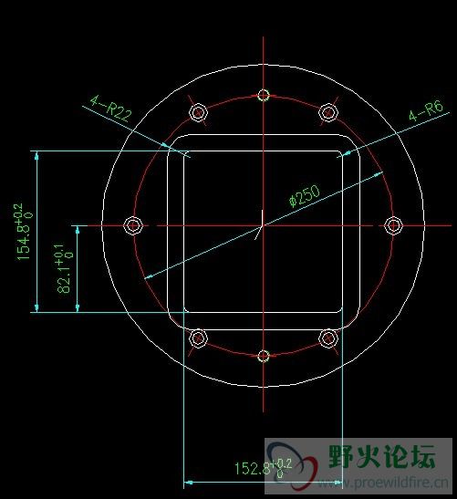

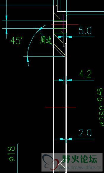

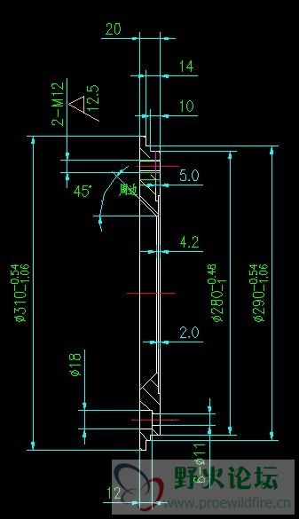

拔模角度范围是-30°到30° 我想画出如下图的45° 请各位高手指点些好的方法

proe的拔模命令是有角度限制的,最大30度。但你要实现拔模效果不一定要用拔模命令,倒C角,实体扫掠,面扫掠后切割。只要能达到效果,不要拘泥
