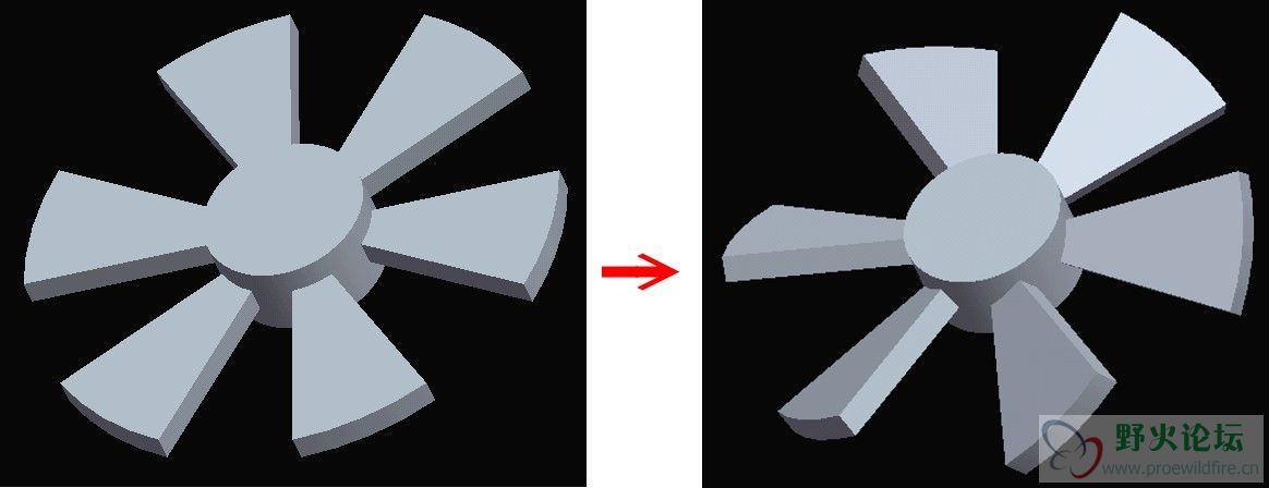

以往,可以使用如插图的那个指令,移动或旋转特徵,但3.0 似乎找不到那个Icon
想请教各位高手,ProE 3.0的旋转、移动特徵的功能在哪?

发表于 2008-5-27 11:40 | 显示全部楼层
这个命令在3.0中整合到偏移里面去了。

发表于 2008-5-27 12:39 | 显示全部楼层
那个图标不像是偏移的图标,好像是选择性粘贴的图标
在编辑,特征操作里有复制和移动(平移和旋转)
 楼主| 发表于 2008-5-27 13:04 | 显示全部楼层
回覆四楼版大
我使用过您指导的指令後发现一个现象
原始被我旋转的特徵,在旋转後依旧存在
要如何使原始特徵消失?

发表于 2008-5-27 21:03 | 显示全部楼层
以前的版本可以选择是否保留原件,3.0好像不能了,你可以隐藏原件
 楼主| 发表于 2008-5-28 17:50 | 显示全部楼层
我是想到一个办法,但不是长久之策。
下图是我要学习的目标。
其中,叶片的部份要旋转30度。
因此我是重新建立一个基准平面以後,将叶片部分的特徵建立在新
建立的基准面上,然後旋转基准平面角度。
这样的方法虽然已经解决我的问题,但我发现旧版的ProE画法更简单,因此
想请教各位高手是否有更好的建议可以提供,谢谢!

发表于 2009-6-9 21:17 | 显示全部楼层
用阵列命令吧
设置两个变量
一个是围绕中间的那个轴旋转的角度
类似公转的方向
一个是围绕自己中间的那个轴旋转的角度
类似自转的方向
