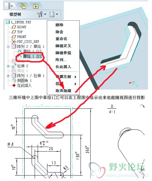

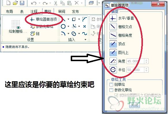

1.在工程图中怎么添加草图的几何约束?
2.怎么显示模型中的草图,使其投影到工程图?

发表于 2011-2-28 21:34 | 显示全部楼层
草绘的约束就在草绘里做,创建视图就自动能投影上去的

发表于 2011-4-21 20:06 | 显示全部楼层
就在草绘的约束里    “="符号,可以约束很多,画好了实体后,创建工程图就可以选择一般投影

发表于 2011-4-27 01:05 | 显示全部楼层
点击草绘器首选项然后把需要的捕捉按钮按下即可

发表于 2011-4-29 15:24 | 显示全部楼层
取消隱藏就好
