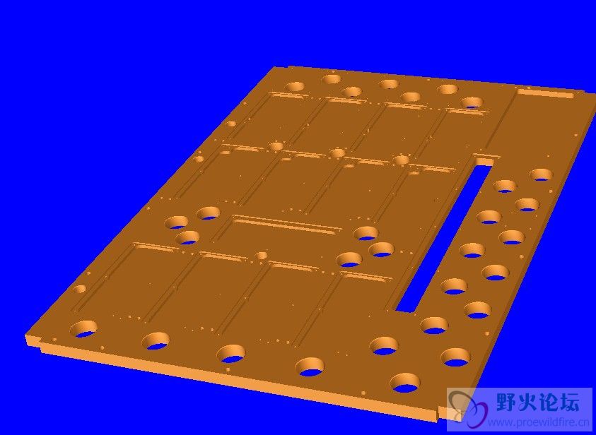

楼上讲得对,量大上加工中心,量小就上数控洗

该件材料铝。
1.PN176900,QTY:33pcs
2.材料:Aluminum 6061 T6 (HE20). Hardness: 95, Brinnel.
3.线性公差:+/-0.5 mm
4.最小切割尺寸:3.175 mm
5.表面及边角粗糙度:3.2 microns Ra
6.300.99*27.94区域深度1.651mm,内框掏空;119.38*49.53外框区域深度1.27,
内框区域深度3.175,其他一样。
7.最小孔都为螺丝孔

数控铣,雕刻机,加工中心

压铸
压铸,然后精加工

先铣床  攻牙和做逃料,水磨  外形尺寸,MC3D  型腔,线割  销孔,放电  型腔精加工
