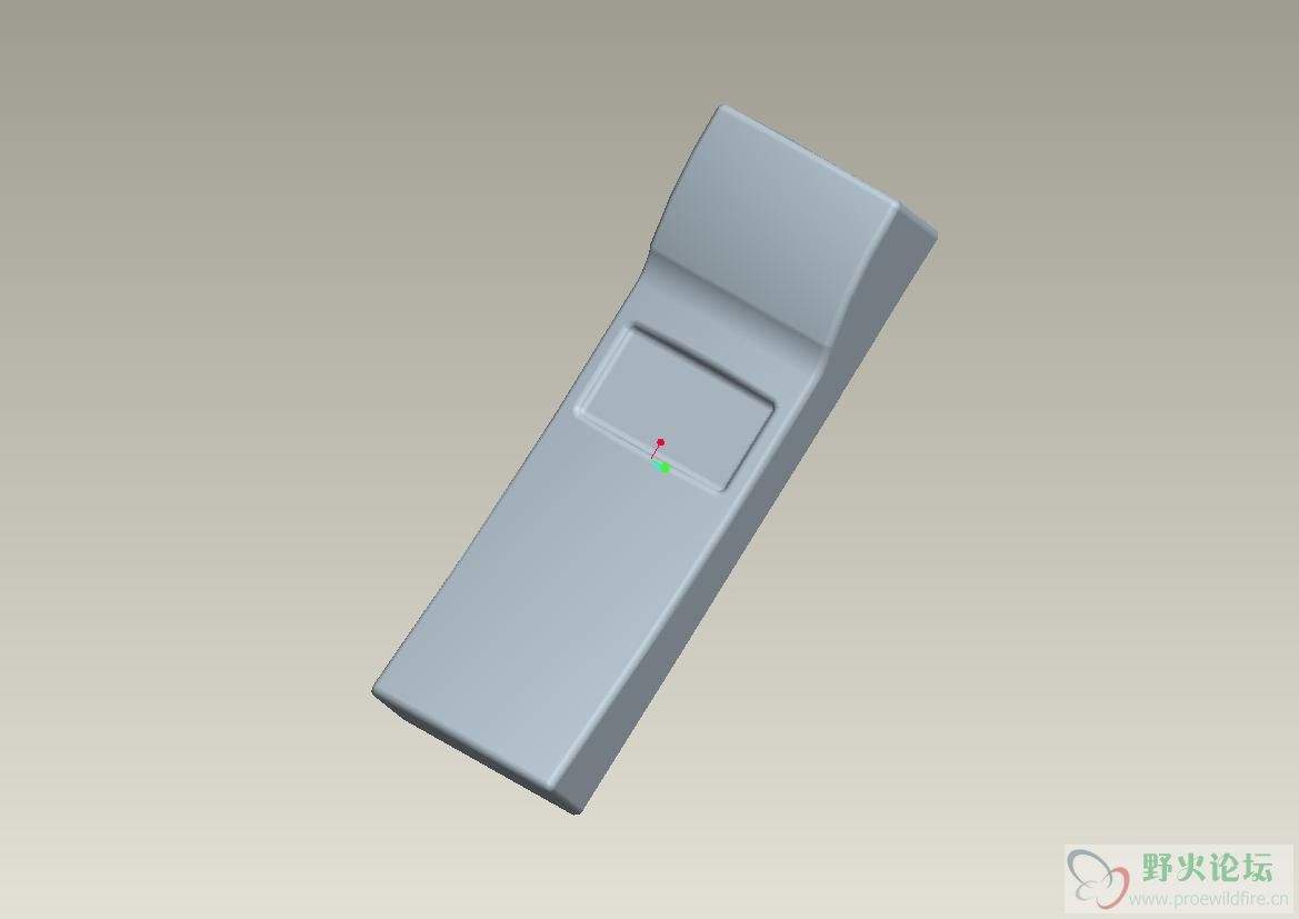

我以下图的四周(即环行面)为拔模曲面,其地面为拔模曲轴.可是怎么选了拔模面又选了曲轴,它就不出来角度呢????下面老提示我选取一个平面或曲线链为拔模曲轴.可我查看参照里面,在拔模曲轴那有我选择的地面了,为什么还提示我选择拔模曲面.???????那个角度出不来.

你可以先拔模后倒角!

先拔模再倒圆
一般顺序为
先拔模---再抽壳---再倒圆

2#3#的大侠谢谢你们了,这个我还没注意,我平时是想到做那步就做那步的,没有这个意思,谢谢你们的提醒.谢谢啊! 太感动了,又学了点东西,大家看我在这个论坛上有长高了那么一点点,是1*e-1000000mm,呵呵,虽然长的这点很少,可我很感动
