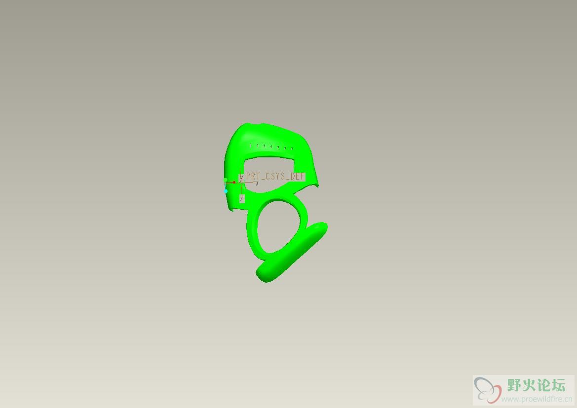

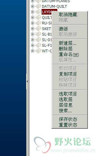

今天画好的mp3,一不小心掉地上摔歪了. 顺便提个问题.就是我在图层里隐藏了一个层,重新启动pro的时候,那个层怎么没有隐藏??我想隐藏的层在我重新启动pro的时候还是隐藏的,这该怎么办???知道的高手告诉我下.谢谢.

隐藏后保存了吗?
右击空白处,

单击右键点保存状态.

非常感谢2#3#,没注意保存没?
