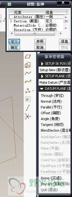

PROE3.0中的产生基准命令在哪?
谢谢

发表于 2008-5-26 14:28 | 显示全部楼层
这个在设置完属性(单侧,双侧)之后有三个选项,一个是平面,另一个是创建基准,还有放弃平面,
平面就是叫你选择一个草绘平面
创建基准就是创建一个平面来放草绘
还有你截图的这个菜单是在3.0的继承里,不是标准的菜单

 楼主| 发表于 2008-5-26 14:42 | 显示全部楼层
我的意识就是,在3..0中,不用继承,怎么完成这个步骤。
我在切剪里找不到!

 楼主| 发表于 2008-5-26 17:20 | 显示全部楼层
原帖由 dwdqbt 于 2008-5-26 14:28 发表
平面就是叫你选择一个草绘平面
创建基准就是创建一个平面来放草绘
还有你截图的这个菜单是在3.0的继承里,不是标准 ...
我就是想在标注菜单中实现这个功能,省的总是要选择继承才能完成,太麻烦。
可以在标准菜单中实现吗?

发表于 2008-5-26 18:46 | 显示全部楼层
可以先建立一个基准,也可以进入拉伸面弹出选择基准平面时点创建基准平面图标,自动进入创建基准平面

发表于 2008-5-26 19:38 | 显示全部楼层
直接点你贴的图中“菜单管理器”五个字左边的平面图标按钮就可以创建了
