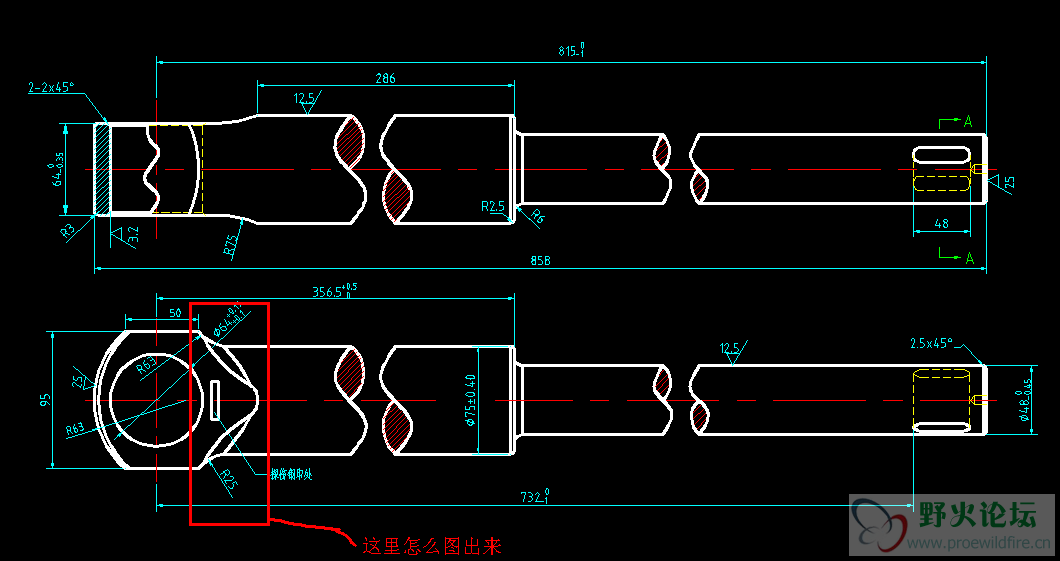

谁能用PROE图出这个图,最主要的是倒 R63 和 R25 的圆弧

后面是旋转的,端部是拉伸的

其实很简单的,就是一个球头然后四个面分别进行切割罢了!

就图纸来说,连接处的圆弧,有两个尺寸限制了,而且是两个方向的尺寸,最重要的还是圆弧尺寸,极难把握,,如果只为了出图的话,可以把那个R75圆弧先不算,标注的时候修改即可,如果说为了出实际比例的模型,,我觉得,用曲面造型都有点困难。我昨晚上试了2小时。。。

我也用好多种方法画了这个图,可怎么都画不出来,假如领导高兴起来了叫我把它画成三维的那我就死定了,有没有高手能把解题的详细过程写出来。
