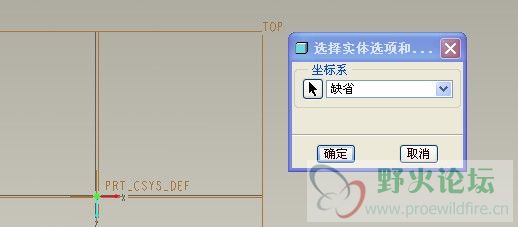

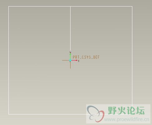

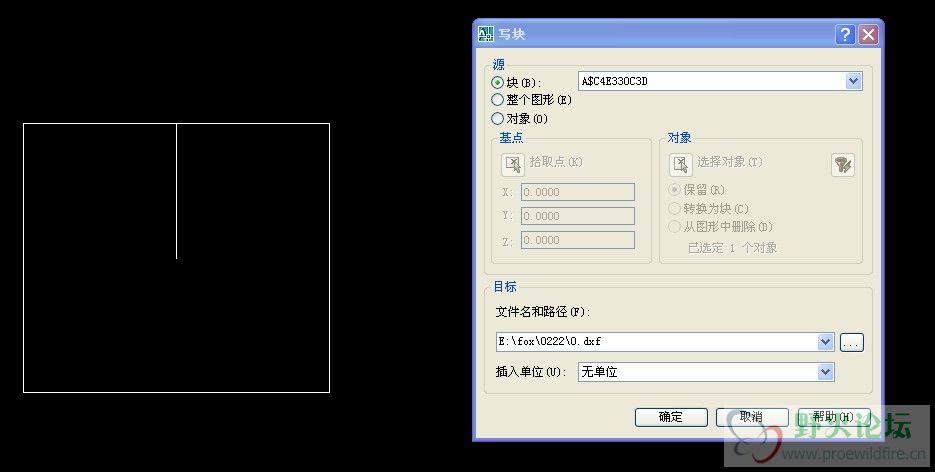

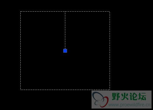

1. 在cad中写块(快捷键:w)   保存为dxf  文件  (要记住保存地址)

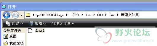

2.  在零件环境下  插入 / 共享数据 / 自文件 /  打开(1)保存的 dxf  文件  (一般写块拾取的定点就是导入时的默认点)
3. 在草绘环境下   草绘 / 数据来自文件 / 文件系统 /  打开(1)保存的 dxf  文件  《这里的线条最好不要有样条曲线,样条容易变形》
