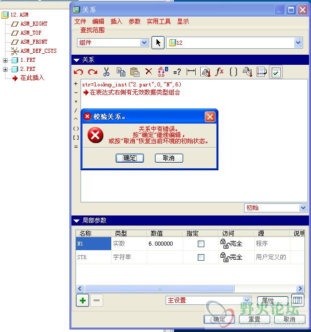

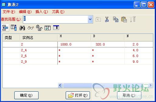

如图所示:  做了个 2.part  的零件族表    H  B  N  都是参数名
   将2.part装配到 12.asm 组件上  在关系使用Lookup_inst函数 时
出现如图2所示 的错误提示!
1、想问下 这是为什么?
2、假如 在12.asm 上设一个实数参数 N1, 想通过N1的值去匹配 “N”,
    写成   Lookup_inst("2.part",0,"N",N:1)  :1是12.asm的进程ID
    还是提示上书的错误啊 ,这又到底怎样弄?
表述不好 有点啰嗦,请各位大侠帮下忙  在此先谢了!!!

我用可以啊 2.prt不是2.part [ 本帖最后由 pro_axe 于 2011-2-22 18:29 编辑 ]

我用可以啊
2.prt不是2.part

成功了! 原因如你所说!谢谢!!
