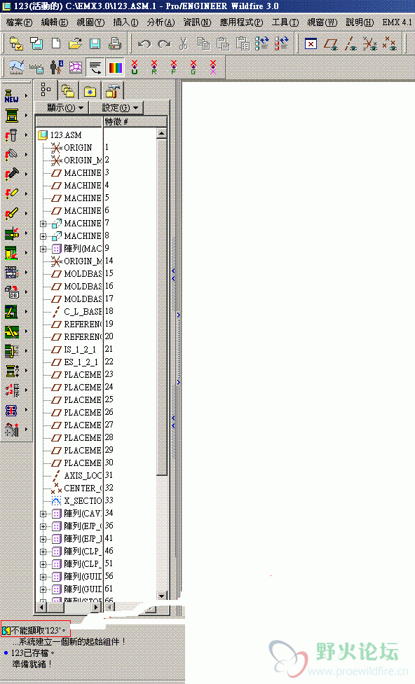

我已经安装上了EMX4.1,但是新建项目时出现这样的情况:如图,我的系统是繁体的。请问大家有什么解决的办法吗?

把环境变量改为:lang=chs就可以解决了
