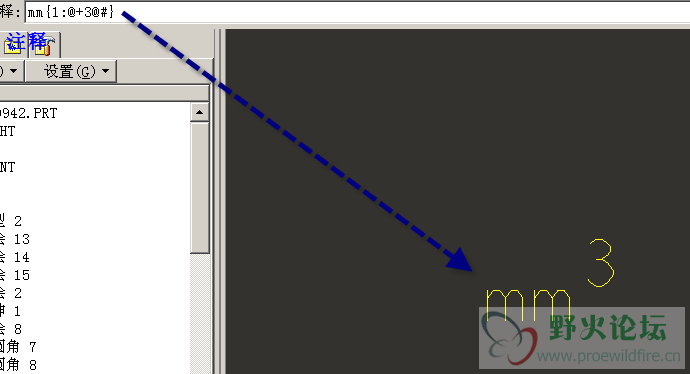

mm{1:@+3@#}
基它CM M 依次类推,
平方毫米也是如次只是3改成2如mm{1:@+2@#}:lol
