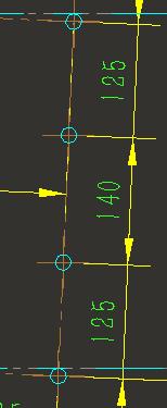

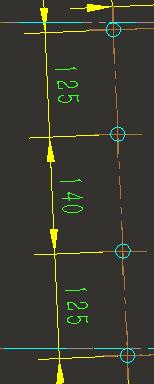

最近用5.0标注尺寸发现一个问题 尺寸标注字体方向在图的左侧边字体方向朝左正确着呢,但在图的右侧边却变成了向右,不符合标准规范,请知情人士解答,万分感谢

这个问题任然取决于尺寸标注规范所使用的标准。
按照GB标准,在345~360区间内,所有线性尺寸上一律不允许文字平行贴近尺寸线放置,而是要引出来水平放置。但是在ANSI标准中并无此规定,所以ProE上标注的自然可以按照楼主所说的左右兼有的情况。
推荐将左侧的文字改为水平放置即可,看图的人也明白,同时也符合规范。
