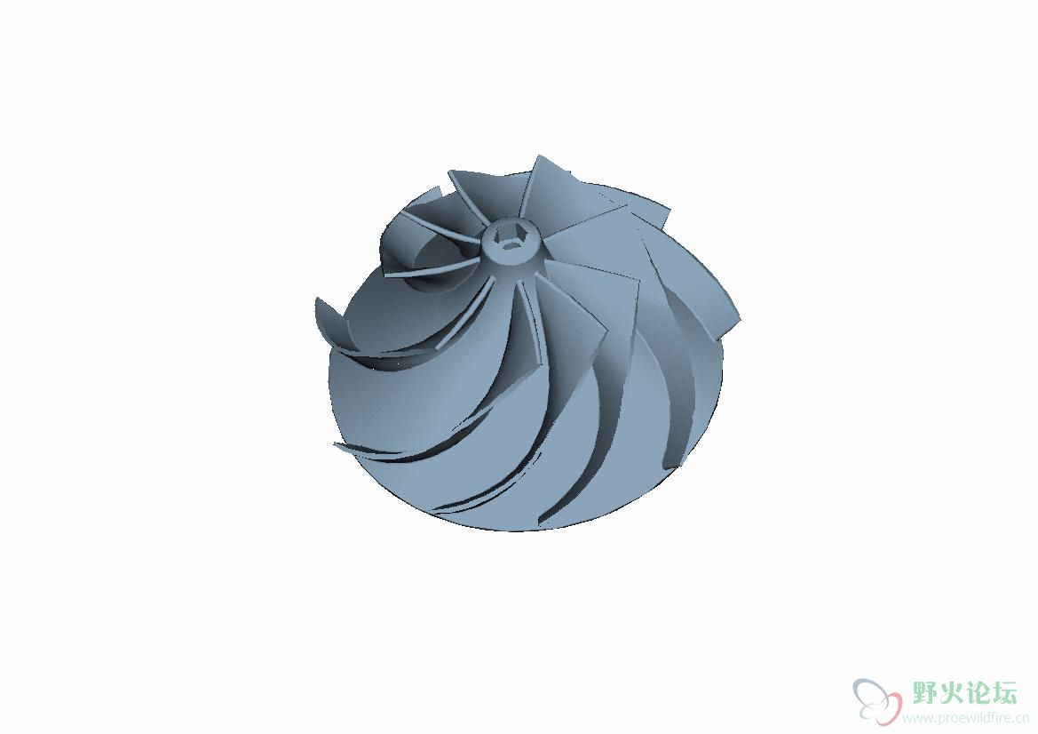

这个如何分模,高手请指点一下!

将模具作成半活动式的,然后每个扇叶间的楔子做成曲线形的,分模的时候就沿扇叶抽出来。
的确比较麻烦,

应该是沙模或精铸的吧。
