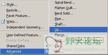

前两天在建模时都还有用过唇功能的,今天要再用时怎么就没了,(3.0M120的).望各位高手给予解决

在你的插入--高级--命令里有没有唇这个命令
如果有说明没有问题,如果没有那就要在配置文件里加上一句
allow_anatomic_features   值选yes
唇命令对于实体才生效

高级特征,要把config.pro中的allow_anatomic_features 设置为 yes。
自己往config.pro里加也行。通过选项修改也行!
然后菜单里面才会出现高级命令。
想要永久使用,设置好后,保存到你的config.prt  里面

谢谢,好了
