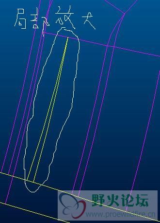

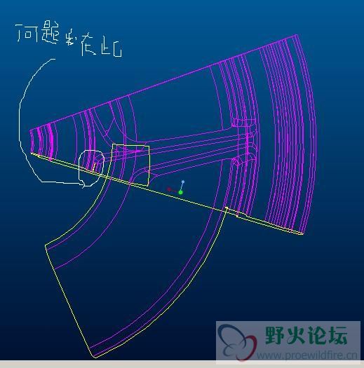

发表于 2008-5-24 11:24 | 显示全部楼层 |阅读模式
合并了很久都不行,高手知道是啥原因吗????

发表于 2008-5-24 13:46 | 显示全部楼层
你仔细看看图片吧,在那个地方有曲面重叠,因你是stp档,把你的面复制后再合并
我给你做的PRT档,野火3.0 m120以后的版本才能打开PRT档
3个压缩文件一起下裁,才能解压

 楼主| 发表于 2008-5-24 13:58 | 显示全部楼层
回复 7# 的帖子
谢谢你! 我知道问题也是这里,可是我就是转不过弯来,
十分感谢!!!

发表于 2008-5-24 14:08 | 显示全部楼层
把那个地方先剪掉再来补
或者是到前面去调整一下线
如果是用破衣做东西,今后请上传prt档,不用转stp,但注明破衣版本
这样有问题别人解决时方便一点
