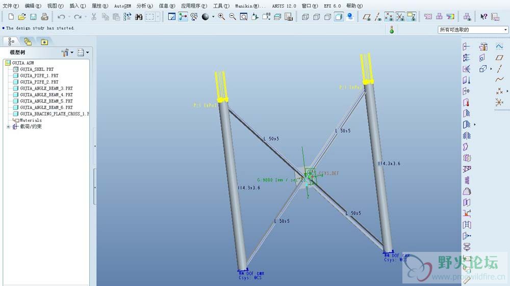

小弟用efx做了个钢结构,但是在用mechanica做分析出了问题。
我只设置了重力载荷,位移约束和压力载荷。
麻烦哪位大哥指导我一下~小弟在此谢过了~~

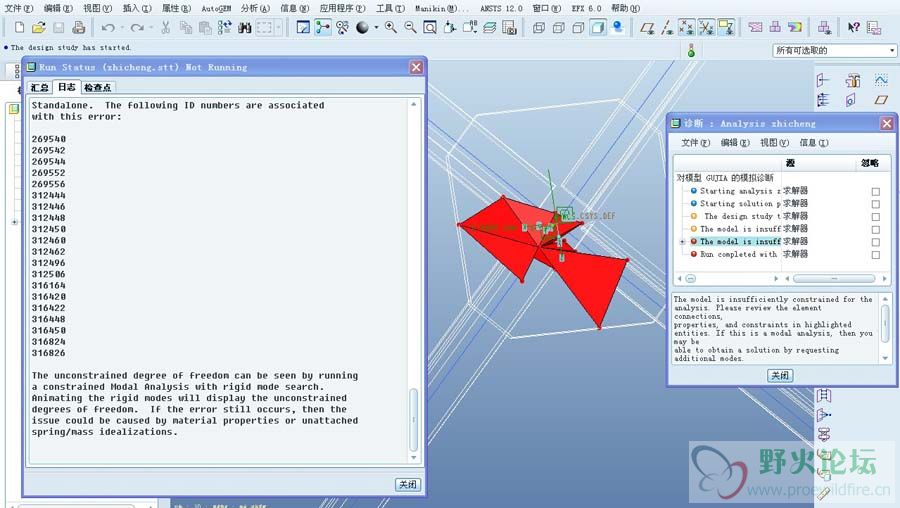

发表于 2011-2-15 08:27 | 显示全部楼层

发表于 2011-2-15 16:44 | 显示全部楼层
顶 几何连接没有定义需要定义几何连接的,你的没有呀?

发表于 2011-2-16 18:42 | 显示全部楼层
尽管提示是约束不足,可如果仍查不出,那会不会是材料定义了但没有分配,至少是模型书树上看不到,这是经常出差的地方,你尝试一下。

发表于 2011-3-4 17:01 | 显示全部楼层
少了材料分配
