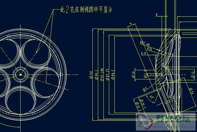

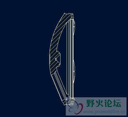

怎么才能让剖视图显示成图2的样子(就是在剖视图中不显示如图1所示的2个孔)

发表于 2011-1-25 21:29 | 显示全部楼层
截面设置模型边可见性为区域即可

发表于 2011-1-27 19:23 | 显示全部楼层
可以拭除的。再不行用族表的办法。将孔隐掉后再生视图,然后对齐。
只要自己尽心尽力就算啦。
