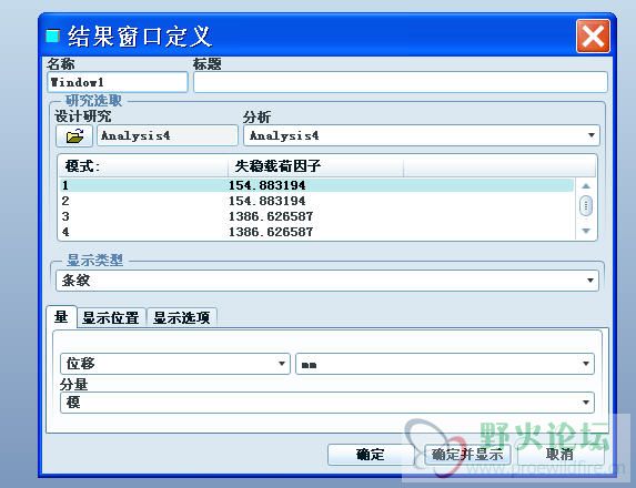

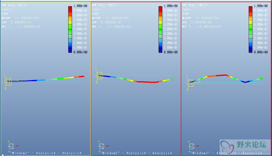

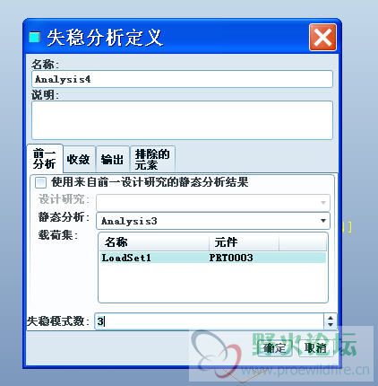

谢谢你的回复!可是proe中的屈曲分析中,失稳模式数定多少,就有几个屈曲系数,也就是同一个静载荷下就有多少个临界载荷,还请大侠帮我解释一下。
我是用长500,直径20的钢棒,一端固定,一端加100N的力。

不过我手工算了一下,Pcr=15.5KN,因此按公式,只有1,2两个系数是正确的。

发表于 2011-1-26 08:23 | 显示全部楼层
正如你贴图中的所示,零件的屈曲如模态一样,也有不同的屈曲状态,你下面的三张贴图就反映不同的变形状态。但每个对应的常数是一样的。相信自己吧!
