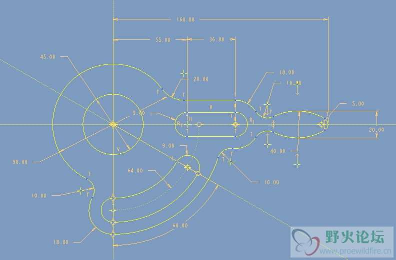

[求助] 新手 一个看似简单的草绘但是就是弄不出来啊

主要用的就是画圆和约束相切
偶尔用倒圆角

发表于 2011-1-30 23:57 | 显示全部楼层
在右边作一根垂直辅助线,偏移量为160
再作一根水平辅助线,偏移量为10
然后依半径画相应的圆,修剪下,搞定。

发表于 2011-3-18 21:02 | 显示全部楼层
估计楼主是,边画,边标尺寸来的,才会出现这状况。
只要先不管尺寸,直接绘制成插不多像的样子,在约束,再把所有尺寸框上,点草绘旁边的修改尺寸工具,取消再生选项,将所有尺寸改为要尔的数值,一般这样都可以画出来不会有问题。

发表于 2011-3-18 21:33 | 显示全部楼层
试了下,完成结果如下
结果请看图

发表于 2011-3-25 13:43 | 显示全部楼层
有点难度,主要是暗藏的相切约束。
