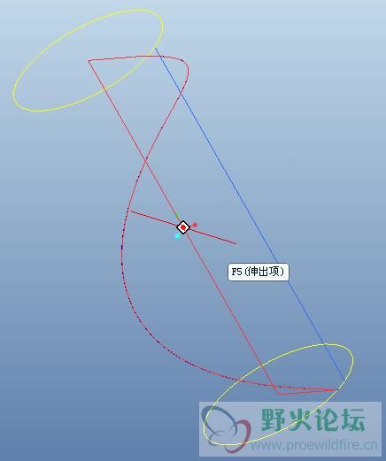

诚心向各位大侠请教,下面这个函数的含义,谢谢:
sd4=10+360*trajpar
主要是trajpar在PTOE的方程式里是何含义。
下面是用这个函数画出的图形
file:///D:/我的文档/My%20Pictures/2011010600001

sd4=10~370的一个变化值

trajpar(轨迹参数)是从0变到1的一个参数
