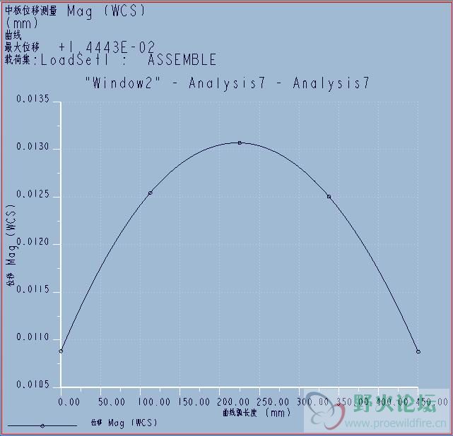

[求助] 谁能解释一下图中的曲线最大值和文字最大值差异的原因
58
发表于 2010-12-31 12:49 | 显示全部楼层 |阅读模式
背景介绍
装配体在力的作用下位移量的分析
请高手指点一下
谢谢

最大位移未必发生在你的这个指示的零件最高点。能否将分析的装配体贴图看看大概个意思?
