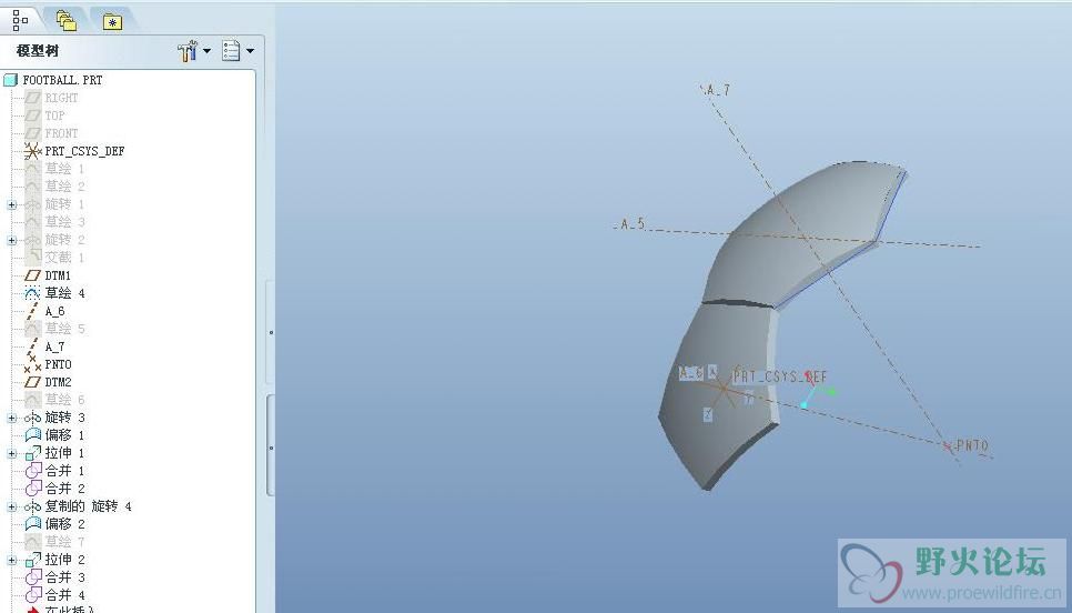

请教各位高手:我是位PROE新手,从论坛里下载一下足球教程,学做足球,但遇到了一个问题,
如图示,我不能将五边形和六边形做成一个面组(有时能做一个面组五边形或六边形),
无法做成面组,导致后面的阵列无法操作。请各位高手不吝赐教!

请高手们给予指教,我上面所说有时能做成面组是指即使能做成,在后序的阵列中会出现阵列后的面组将拉伸等面组全都显现出来。真诚的请高手能给予赐教,不胜感激。

我用的5.0M065版本。

五边形面与六边形面共边就好了

复制6边形和5边形曲面再粘贴再阵列。如此一步一步之下就可以了。再加个参考给你吧http://www.proewildfire.cn/thread-50676-1-1.html

我画的五边形与六边形草图是共线的。

5楼的大侠说的,我不太清楚如何实现共面。请不吝赐教!
