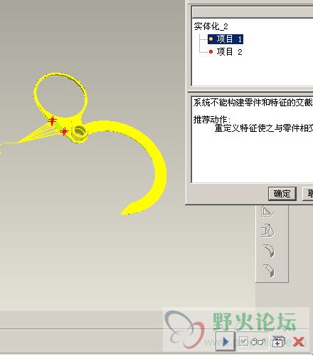

看不到有破损的面或者有缝隙,为什么不能生成实体呢  郁闷

破面生成不了实体的·.要补面
要封闭的面才能实体化

在输入特征的字上,点右键,重定义,选择几何,点手动,再点修改边界,看你的面,应该是修改顶点,移动顶点,然后点完成,OK,希望你能成功。。。

上面兄弟所说的步骤我已完成 呵呵 没有红色和黄色的线条
看不出那里有破面  但还是生成不了实体
