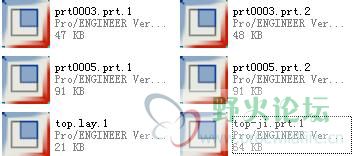

发表于 2008-5-20 15:37 | 显示全部楼层
原帖由 野火小董 于 2008-5-20 15:31 发表
回独舞的丘比特:怎么把画好的图弄成prt格式,看见了就告诉我,我马上传给你帮我弄下.
你看起来在论坛里也不是一天两天了。。。。竟然不知道所谓的prt。。。。
下面的东西应该认识吧,把那东西压缩成rar就能上传到论坛了
别说你不知道rar是什么东西。。。。

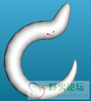

发表于 2008-5-20 16:08 | 显示全部楼层
你看,两端都是可以的平滑的
