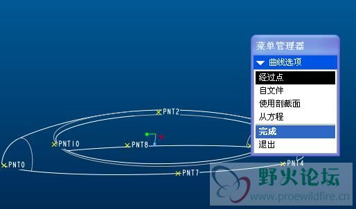

怎么才能画出这种草绘啊   不是平面的 有一个点抬起来了````

我也想知道.是不是跟点座标有关系啊?

发表于 2008-5-19 19:47 | 显示全部楼层
我想是应该先做好点,然后选择通过点来做的吧,
如果说是是方程,这样的方程编不出来的人应该不多吧。
[ 本帖最后由 massjet520 于 2008-5-19 19:49 编辑 ]
做基准曲线,通过点
做基准曲线,通过点

 楼主| 发表于 2008-5-19 19:55 | 显示全部楼层
应该不是方程吧
216
277
 楼主| 发表于 2008-5-19 19:59 | 显示全部楼层
PRT传上去了   很老的一个回形针图  他是一步画出来的    那个草绘很诡异的抬头了
看不出用了什么命令   高手来指点下

发表于 2008-5-19 20:00 | 显示全部楼层
只要把它改成样条就可以了,在编辑里,好像叫转换为的,然后选样条
可以改坐标,

 楼主| 发表于 2008-5-19 20:22 | 显示全部楼层
原帖由 dwdqbt 于 2008-5-19 20:00 发表
可以改坐标,
谢谢你啊  嘿嘿  做出来了
