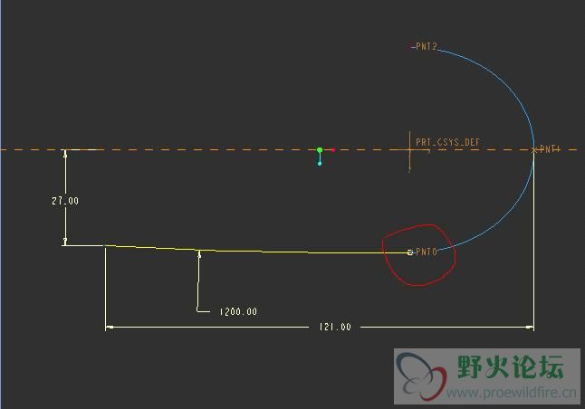

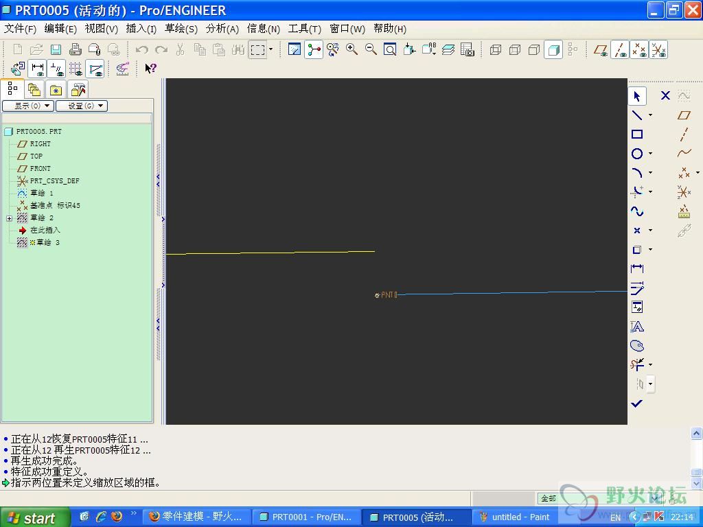

见图,使所画的线跟原有线(蓝色线)的端点重合,我是这样作图的,先是将原有线的端点作为参考,然后画线,图一看两点是重合的,可是我放大后就是不重合,为啥?

可能不同一个平面吧!

 楼主| 发表于 2008-5-17 22:35 | 显示全部楼层
那我怎么样成才能以原有曲线的端点为起点画线呢?

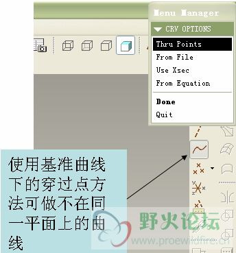

发表于 2008-5-17 23:10 | 显示全部楼层
如果原有曲线是在一个平面上的,就用草绘画一下,如果一放大就连不上还可能是精度的问题,建议改成绝对精度试一下。如果原有曲线不在一个平面上,那就可以用基准曲线来画(要先建立几个点)。

发表于 2008-5-20 08:59 | 显示全部楼层
显示问题把 应该 ,就好像  你在CAD里画个圆  放大了变成多边形 那样

发表于 2008-5-21 09:59 | 显示全部楼层
如果你构建成的线可以成一封闭图形,或者是通过该线构建的面与在相交处的面可以合并那就根本不用管它有没有在同一个点
