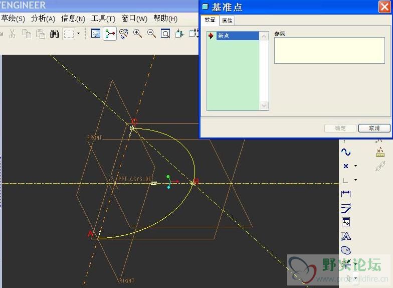

如图,选取abc三点为基准点,ac为曲线端点,b为顶点,为什么选不上呢?

发表于 2008-5-17 21:09 | 显示全部楼层
你要做什么?
如果只是做个基准点的画在曲线上点一下就好了,然后可以输尺寸的,也可以用两个参照做
但是选取abc三点为基准点,ac为曲线端点,b为顶点这个是想做什么?这么复杂

 楼主| 发表于 2008-5-17 21:17 | 显示全部楼层
原帖由 dwdqbt 于 2008-5-17 21:09 发表
你要做什么?
是要根据这个基准点做一个基准平面,这是林请安书上的一个例子,是画鼠标面的那个,望大家多多帮忙,谢谢

发表于 2008-5-17 21:20 | 显示全部楼层
3点就能确定一个面啊
按住ctrl选3个点就好了
要比老大快!!
还有你好像在草绘里加点了,先打钩了再做基准点和面吧
[ 本帖最后由 dwdqbt 于 2008-5-17 21:23 编辑 ]

 楼主| 发表于 2008-5-17 21:22 | 显示全部楼层
原帖由 dwdqbt 于 2008-5-17 21:20 发表
3点就能确定一个面啊
按住ctrl选3个点就好了
要比老大快!!
如果我就要单独画这三个基准点,为什么点它点不上,

发表于 2008-5-17 21:25 | 显示全部楼层
你先打钩了再来做点
就是先画好草绘,确定后在做
唉,这个打钩应该怎么说专业点啊

 楼主| 发表于 2008-5-17 21:26 | 显示全部楼层
呵呵,俺是新手,打勾,勾不了,咋勾?

发表于 2008-5-17 21:27 | 显示全部楼层
就是草绘的那个勾
