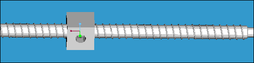

求一个画内螺纹的教程    我要一个螺母,可是内螺纹忘记怎么画了  帮帮忙!!

先在工件上开个孔
然后用螺旋扫描做就可以了~~

其实你原来那个是开口方向错了,里面大外面小
刚才在做教程
现在先去吃饭,回来再弄你那装配

发现问题了,你画的螺纹螺母上的和螺杆上的尺寸不一样
把尺寸改成一样就好了

除非做外观演示,否则用修饰螺纹.

上prt
是4.0的
希望你能打开
[ 本帖最后由 dwdqbt 于 2008-5-17 20:02 编辑 ]
