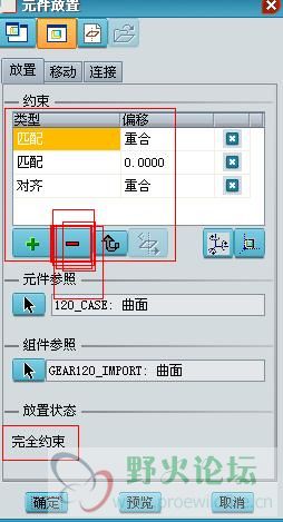

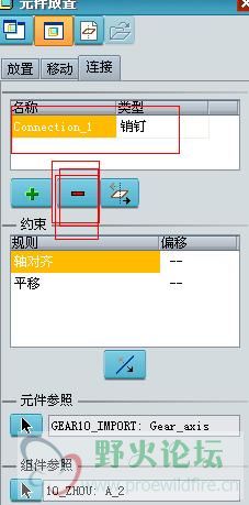

发表于 2008-5-15 20:41 | 显示全部楼层
看一下我的图哦!
两种情况下,你全部删除。约束就没有了哦!
[ 本帖最后由 einstein_son 于 2008-5-15 20:42 编辑 ]
