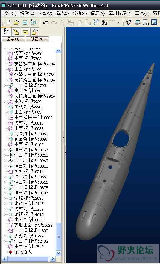

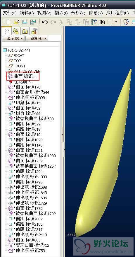

[local]4[/local请问下,如何把另一个PRT文件里的曲面复制到当前的PRT文件里
图片如下
就是怎么样把图1中的曲面复制到下图2中"曲面标识44"这个曲面(红线圈着的)
望各位高手能说的详细点,谢谢

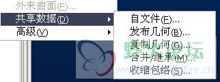

发表于 2008-5-15 17:33 | 显示全部楼层
请看我的图片,我相信你很快就明白了!
该做什么,应该怎么做,你应该想清楚!

 楼主| 发表于 2008-5-15 18:07 | 显示全部楼层
谢谢LS的,就去试下,最好能弄个简单的视频哦~~~呵呵
297
363
 楼主| 发表于 2008-5-15 18:14 | 显示全部楼层
我没有那个选项~~请问下配置文件里是设置哪个值的,谢谢

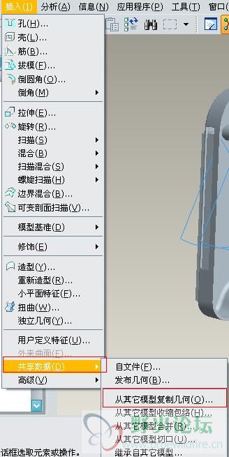

发表于 2008-5-15 18:22 | 显示全部楼层
版本不同,你用那个复制几何看看
297
363
 楼主| 发表于 2008-5-15 18:41 | 显示全部楼层
复制几何跟那个"曲面标识44"不一样的

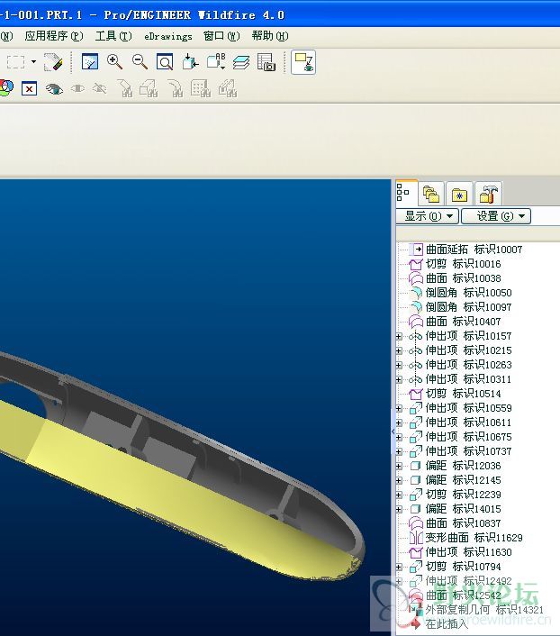

发表于 2008-5-15 19:36 | 显示全部楼层
来看个视频!!

发表于 2008-5-15 20:02 | 显示全部楼层
原帖由 雪地龙 于 2008-5-15 18:14 发表
8619
我用的是3.0,看来和4.0差多了,呵呵!
该做什么,应该怎么做,你应该想清楚!

 楼主| 发表于 2008-5-15 20:16 | 显示全部楼层
非常感谢3911815
有问题继续请教各位大大们~!!
