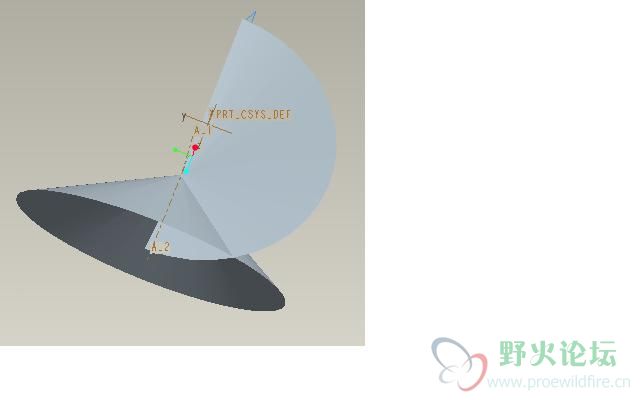

怎样在两个相交曲面上画曲线,谢谢

发表于 2008-5-14 21:18 | 显示全部楼层
把你这个模型文件发上来大家动手试下好解答

发表于 2008-5-14 23:19 | 显示全部楼层
用投影就可以了!!或都你拉一个曲面出来和上面的曲面相交再用相交命令得到交线.再都到造型工具里用把样条线的类型选为COS,就要以在曲面画画了!:不知道我的回答能否帮到你!
