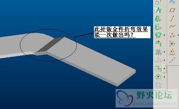

请问钣金件中做这样的效果有没有命令能一次做出来呢?
发表于 2008-5-13 18:00 | 显示全部楼层 |阅读模式

发表于 2008-5-13 20:37 | 显示全部楼层
得分两次吧,或者你直接用拉伸壁创建,直接做出来,也不用折弯了
多谢,我现在就是用的这个,还要再切掉其它部份,比较麻烦!
不知是否还有其它更简便的方法@!
不一定拘限于一个命令!

发表于 2008-5-14 10:11 | 显示全部楼层
使用DIE做沖凸成型
或許有機會一個指令完成

发表于 2008-5-14 22:00 | 显示全部楼层
用插入,高级,骨架折弯命令

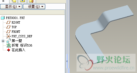

发表于 2008-5-16 11:29 | 显示全部楼层
一个特征不会做,两个特征做出来如图示
看一下,是否收货?
