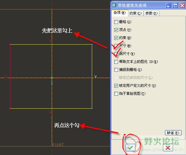

为什么我在草绘时不能直接产生尺寸了,就是光看到草绘图,没有尺寸,全部要自己标注,尺寸显示开关是开的,以前是自动标注的

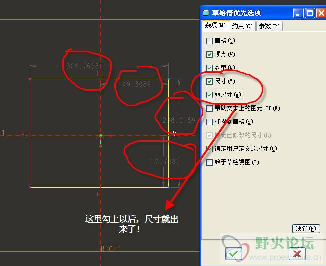

在草绘时,点菜单栏中的草绘下拉,再点:选项,弹出以下选项框!

2楼所说的设置我的也是该钩选的都勾选了的,可就是看不到,郁闷呀,搞得给我增加了很多麻烦
