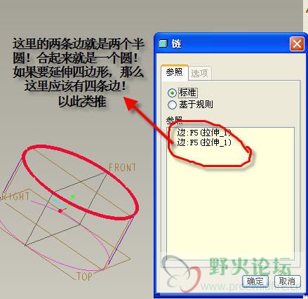

我用拉伸命令画了一个圆柱曲面,然后用延伸命令想延伸它,可只能选择圆柱的一半延伸,用ctrl选择另一半,延伸命令就不能用了,怎么才能一起延伸整个圆柱面???!!
那位高手能指点一下,谢谢!!

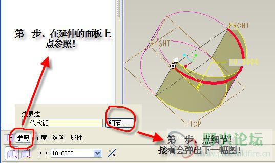

发表于 2008-5-11 13:35 | 显示全部楼层
延伸
不知道楼主的问题是不是这样的!

发表于 2008-5-11 20:25 | 显示全部楼层
先点一边
然后点Shif的
就可以了
