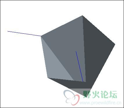

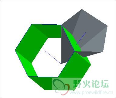

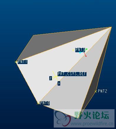

正在学画足球,想将五棱锥面和六棱锥面组合为球状。用可变剖面扫描的方法做好五棱锥面后,却做不成六棱锥面了,只是出来六棱柱。这到底是怎么回事呢?

你可以用混合做呀。

谢谢提醒,用扫描混合做成了。但是,为什么不能用可变剖面扫描的方法呢?

你画的时候六条轨迹一定要选上去不然会出现错误~~草绘六边型的时候不要用参照~用参照会出现你那种情况~~用直线画就OK了~如果还是不那样的话你加我的QQ408977284~
