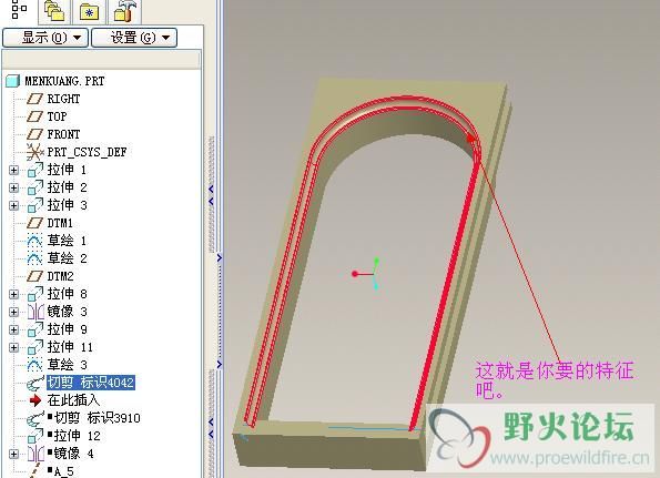

 楼主| 发表于 2007-11-27 20:58 | 显示全部楼层
对于sz_hys 老师删除参照复制截面草绘的方法,能否来个详细步骤呢,我不知道该从哪里入手。曾经试了一下,提示说,不允许删除参照。

发表于 2007-11-27 21:14 | 显示全部楼层
原帖由 lear 于 2007-11-27 20:47 发表
看看我的最新方法:
点完粘贴后,先用右键摁住十字圆圈移动到黄色的十字线附近,它会自动捕捉到交点,捕捉好以后,再用左键摁住它移动到坐标十字线附近,它会自动捕捉到坐标十字,同样也会自动捕捉到扫描轨迹的起始 ...
呵呵呵,你的方法是可以,但是要在你做的特征之前复制曲线就不行了,呵呵呵

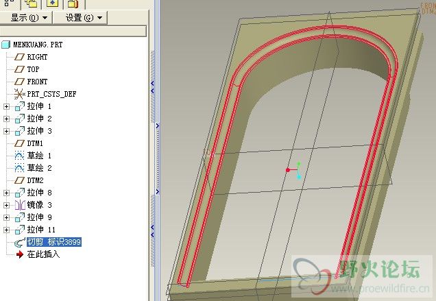

 楼主| 发表于 2007-11-28 14:18 | 显示全部楼层
现在已经会用sz_hys老师删除参照复制截面草绘的方法了,虽然不知道sz_hys老师的具体步骤,但是应该很接近了,谢谢sz_hys老师。
 楼主| 发表于 2007-11-28 18:17 | 显示全部楼层
看了sz_hys 老师和proefan老师的树型,在拉伸11下面都有一个草绘3
我的方法是进拉伸12的草绘里框选复制一下,再把拉伸12和草绘一起删掉,选好扫描轨迹后,直接粘贴,方便又快捷,树形也简洁了。
 楼主| 发表于 2007-11-28 18:18 | 显示全部楼层
附图
