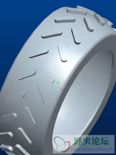

如何进行旋转但不复制??? 我用的是wildfire 4.0 m020版!!
各位大大帮帮忙!!
如下图,原本两边是对称的

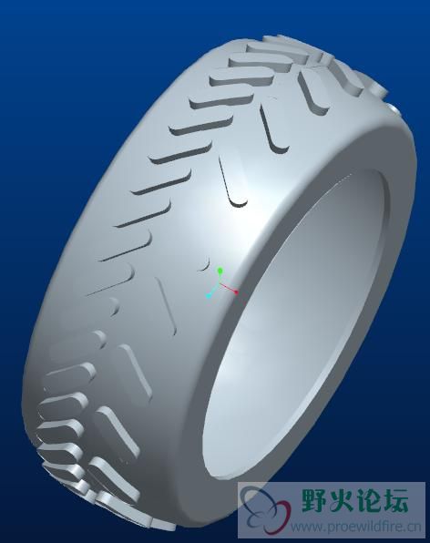

我用    复制=>选择性粘贴=>对副本应用移动/旋转变换  进行旋转后是进行复制的旋转的
如下图

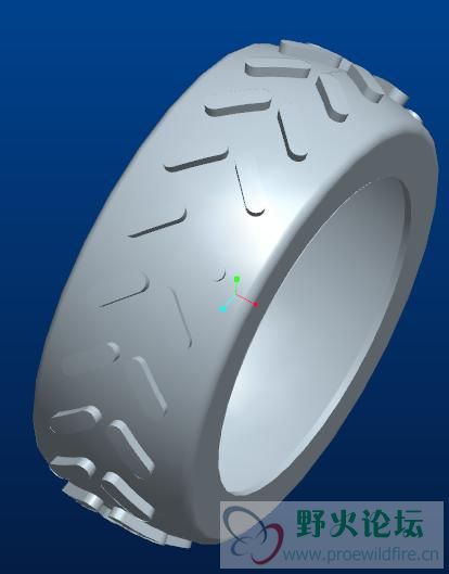

正确的旋转后是这样的如下

刚刚经过N遍的试验,终于找出原因了,是我选择了镜像出来的特征来进行"选择性粘贴",其实不应该这样选择,要用面组的选择方式进行"选择性粘贴",这样不会有复件出来了~~而出来的是正确旋转角度
