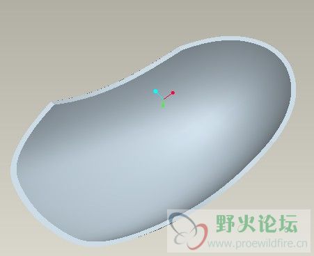

其实这个算不上大问题,不过还是有点地方没明白 所以还是拿出来看看
按惯例,有兴趣的可以在附件拿去看看这个PRT,
很明显是一个实体抽壳的问题,现在排除分型面抽壳,下面就是问题了

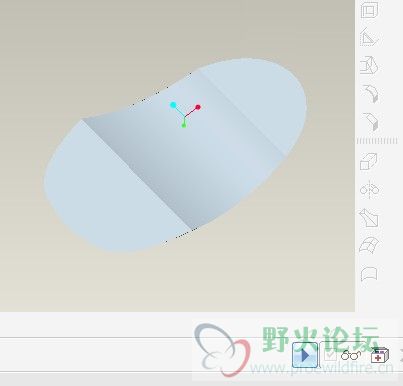

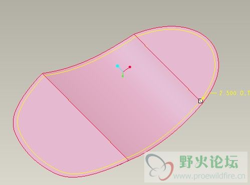

图一中抽2.5mm厚的壳 可以顺利进行到图2,
但是改为抽壳 1.5等低过2.1mm的 反而不能抽壳了。
现在哪位能比较详细的解释这个问题到底是什么原因,PRO-E 2.0 M190版。

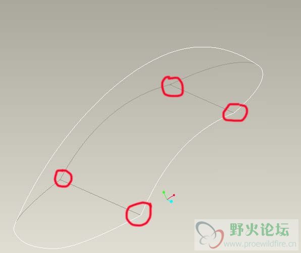

现在自己解释一下 已弄明白的
其实问题就出在图4中的 红圈圈那4个地方 放大看就会发现有多余的小面 这是由于在分型前进行了侧面
的倒角产生的,也就是下壳的倒角延伸影响到了上壳,从而多了这4个小面。
以下为解释:  个人解释,就是不知道到底对不对,按常理应该是抽壳厚的比薄的难抽;这里能抽厚的不能抽薄的应该是因为这4个面的影响,因为对这4个面和其他面组合不能抽壳,但是如果抽壳厚度超过一定数值,那么这4个非常小的面就会被完全抽掉,消失,所以反而能完成抽壳,但是如果进一步加大厚度就又不能抽了,这个就不用解释了。我不知道这样解释对不对,即使是对的,也希望有高人能详细说明,为什么这4个小面不能抽壳,谢谢!
解决办法:
1 把图6中的倒角去掉 在分型后再倒,虽然会改变细微的外观,但是就不会对后面产生影响
2 分型线是构造曲面的投影线的原始线,倒角后不使用此线分型,而用倒角后的外观分界线分型,也就是分型时把倒角也加进去也可以解决这个问题
3 使用PRO-E4.0 在抽壳的时候有选项可以排除不抽壳的面,可以直接不抽那个面,忽视掉。也是因为这个我才明白为什么是这4个面不能抽。
但是我还是没明白为什么这4个面不能抽壳,等高人。

发表于 2008-5-8 21:02 | 显示全部楼层
一般抽壳有问题可能都是小圆角引起的

发表于 2008-5-9 09:20 | 显示全部楼层
有时可以先抽壳再来里外倒圆,若想壁厚差不多或相同,那里面的R+壁厚=外面的R
