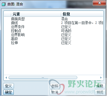

发表于 2010-12-4 17:49 | 显示全部楼层 |阅读模式
如图

在零件设计中把“应用程序”切换到“继承”,在创建高级曲面的时候有一个边界,边界里边又有一个混合
——说白了就是我们野火版里的边界混合命令
看图吧:

 楼主| 发表于 2010-12-4 21:09 | 显示全部楼层
非常感谢!

直接选择“插入”“边界混合”,效果和这个一样,只是你设定的时候要注意了,何必要追求那个对话框呢?估计是2001版画的吧!
