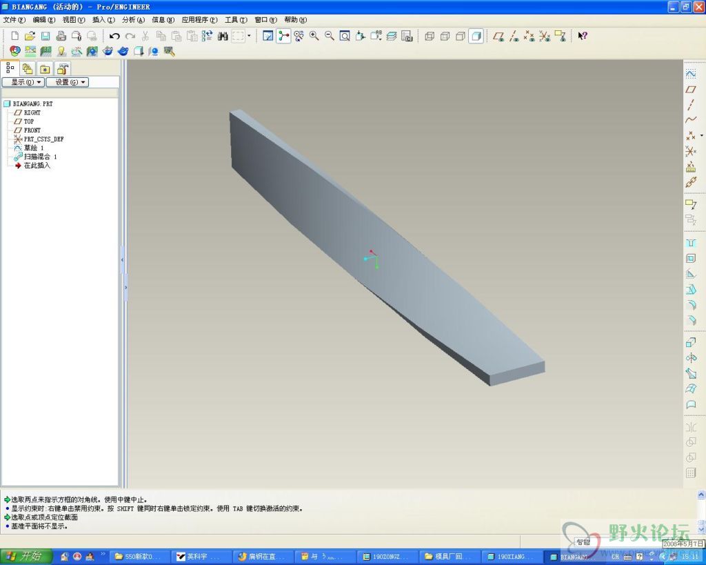

各位高手请教:比如一块40毫米宽,厚4毫米(长度无要求)的扁钢纵向扭转90度,用什么命令实现?也就是横截面不变,沿直线扫描并旋转90度。多谢!

发表于 2008-5-7 15:11 | 显示全部楼层
不知是不是这样的

发表于 2008-5-7 15:13 | 显示全部楼层
用扭曲?

发表于 2008-5-7 15:14 | 显示全部楼层
是不是这个效果?

 楼主| 发表于 2008-5-7 15:18 | 显示全部楼层
对,是四楼的效果,用扫描混合做的吗,如何形成

发表于 2008-5-7 15:21 | 显示全部楼层
4.0做的

发表于 2008-5-7 15:30 | 显示全部楼层
4.0做的

 楼主| 发表于 2008-5-7 16:14 | 显示全部楼层
谢谢了,4.0版本太高打不开阿

发表于 2008-5-7 16:22 | 显示全部楼层
3.0的可以吗
