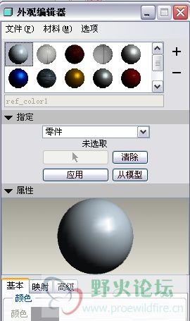

往往系统默认的颜色不过,我们就自己编辑颜色,
但是关闭程序后在开上去的时候,自己编辑的颜色就没有了,
有没有办法保存下来自己编辑的这些颜色?..
发表于 2008-5-7 10:44 | 显示全部楼层
首先在上面的面板点击“应用”,然后再保存一下就可以了,要是保存副本可能会造成颜色的丢失!

发表于 2008-5-7 19:28 | 显示全部楼层
你说的是外观编辑器中自定义的颜色设置没有了,还是说你设置在模型上的颜色打开没有了?
214
379
 楼主| 发表于 2008-5-7 19:29 | 显示全部楼层
外观编辑器中自定义的颜色设置没有了

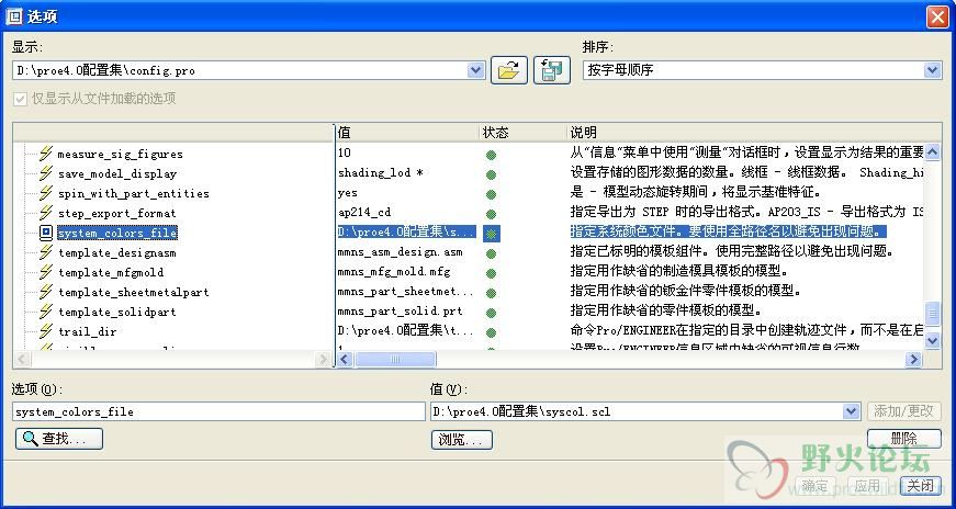

发表于 2008-5-7 20:23 | 显示全部楼层
当然还要有那个颜色文件。。。
这个可以在论坛里搜一下,应该有的
