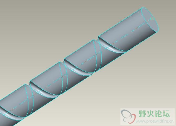

guan.jpg    壳工具老是出现问题 壁厚0,25  不忙的朋友帮忙看下 谢谢了  QQ  44231775

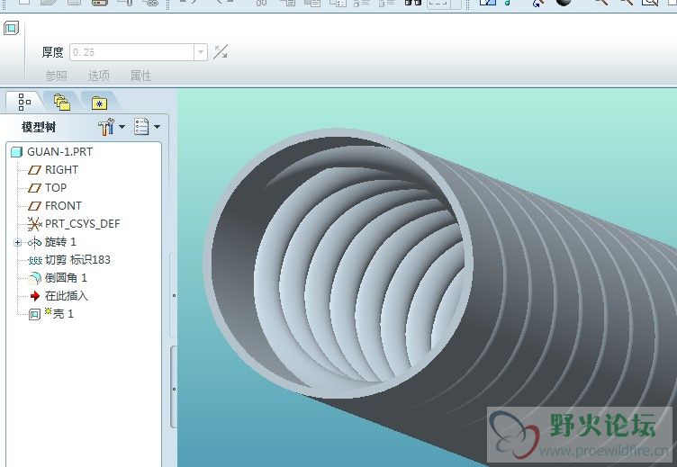

圆角不要放在扫描里面
因为螺旋扫描扫出来的圆角不很理想,导致之前模型做壳自相交了。
在螺旋扫描里只放一个半圆,出来再倒0.25的圆角后,可以成功的做到0.25的壁厚。如图,并附上prt,是5.0M060的

抽壳 不是有壁厚吗 ?  是0。25      我试了壁厚0。1是可以抽壳的  壁厚多了 就就不行  为什么呢?

自相交了.

非常感谢 用你的指导方法做了  非常成功 谢了。。。
