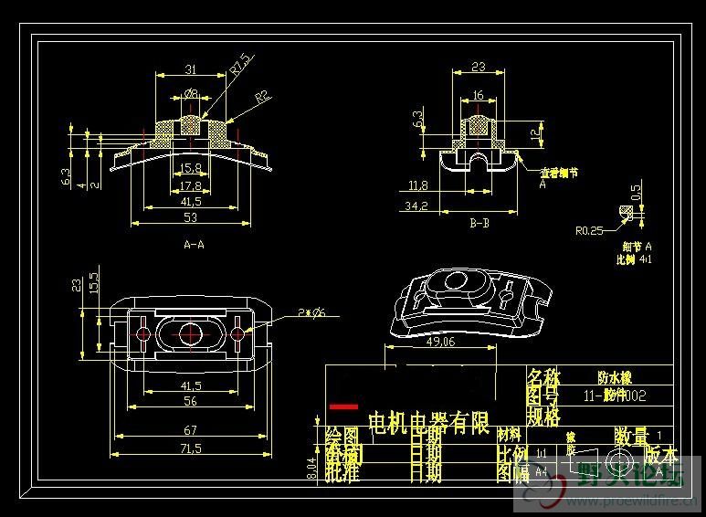

现在新做了个proe表格,在proe里还好好的,可到了CAD里文字比原来大了一样,不知道是什么原因的问题,以前做的都没有,应该不是文字乱码的问题,请知道的帮说一下,谢谢先 00.jpg

在proe 里表格的行高上面三行是9mm ,下面三行是8mm文字高度是6.8mm

config.pro 里设置
dxf_out_scale_views yes
再转试试

这个配置文件选项是这样设置的,可也出现这样的问题

选这项,
不过你的字就不能编缉了, 最好用仿宋字体!

谢谢,这个选项也是一样的,现在问题已经解决了,还是出在字体上
