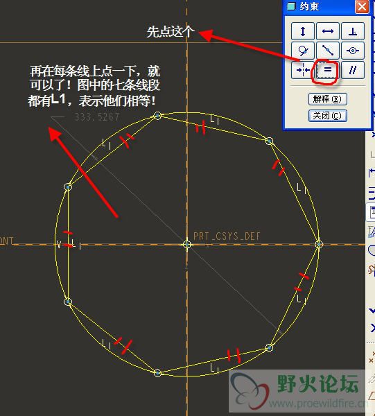

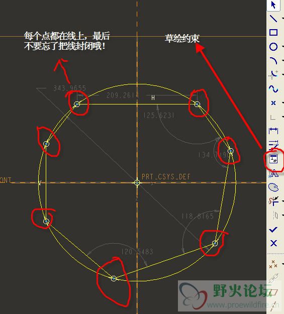

发表于 2008-5-6 17:13 | 显示全部楼层
可以先画一个正多边形的外接圆!然后在圆内画多边形!注意多边形每条级的端点都在圆上!最后用相等约束使每条线段相等就可以!

发表于 2008-5-6 17:23 | 显示全部楼层
看下图!希望你能看得懂!

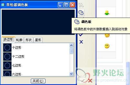

发表于 2008-5-6 17:26 | 显示全部楼层
哈,叫调色板,不叫画图板....

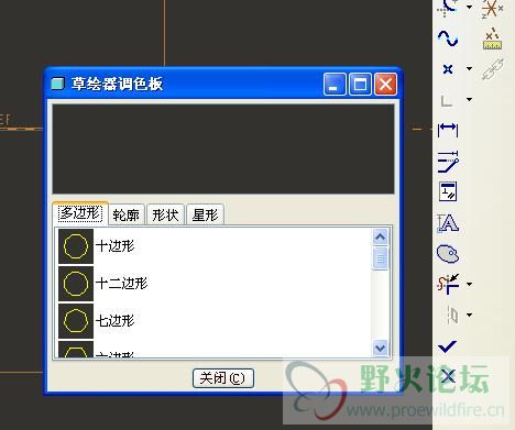

回复楼主
在4。0当中可以直接画多边形的,看附件的图
这个方法是最快的~
[ 本帖最后由 ポ狚尒媿 于 2008-5-6 17:31 编辑 ]
在草绘状态点这个图标
在草绘状态点这个图标
然后就可以直接画多边形
然后就可以直接画多边形
