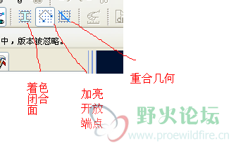

[求助] 跪求答案——零件拉伸导入草绘时,总说不足尺寸的截面

发表于 2011-4-19 17:03 | 显示全部楼层
估计没有闭合,也可能部分线重合,也可能有多余的线条,肉眼很难检查出来。点下图中的标志,有问题的会自动加亮,该删的删,该修改的修改。一旦排除了故障,就会自动填充加亮。
