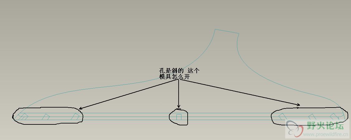

又一难题再现!

放一个实体带颜色的看看,看你现在这个图不太清楚。这样的一般要做滑块的

 楼主| 发表于 2010-11-16 17:03 | 显示全部楼层
滑块好搞么,做斜顶能搞定吗?

发表于 2010-11-16 19:09 | 显示全部楼层
发个图看看啦

发表于 2010-11-16 22:00 | 显示全部楼层
斜顶不行,就得滑块。滑块容易脱模

发表于 2010-11-17 19:37 | 显示全部楼层
做2斜滑块应该可以啦吧

发表于 2010-11-17 22:04 | 显示全部楼层
做滑块了

发表于 2010-11-26 13:30 | 显示全部楼层
可以考虑,后加工孔啊
