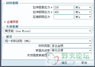

mechanica里面,在定义某材料时,如果在疲劳项选择统一材料法则(UML),其失效强度衰减因子怎么选取啊?是不是就是材料的疲劳因子呢?

这个问题我也查阅了材料力学的教程,但相关教程里的解释好像与软件的界面有点不太一致,郁闷!

我也想知道,我看到有些就设置2,谁来指导一下

这个方面的内容比较多,力学书没有,你们要查机械强度理论和机械可靠性设计这两本书里面有,特别是机械强度理论。你们下机械设计手册--单行本的(东北大学编的,是红皮的,这边很多老师搞疲劳强度,可靠性啥的,实力很强),什么材料强度,疲劳性能全都有。希望有用

理解了半天,似乎和机械设计手册上的“有效应力集中系数”是一个概念:
在载荷条件和绝对尺寸相同时,无应力集中的光滑试样与有应力集中的缺口试样的疲劳强度之比。
